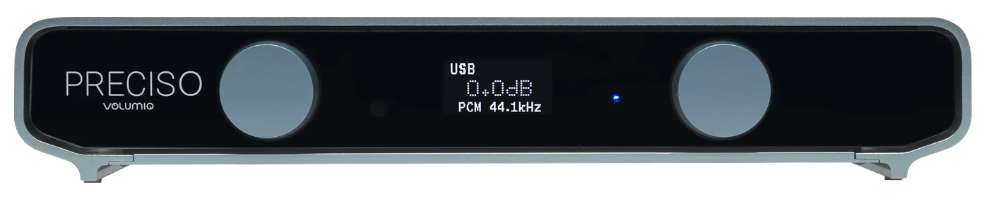

Volumio Preciso visto di fronte: un frontale nero con il nome Preciso, due manopole grigie e un piccolo display che mostra USB, 0.0dB e PCM 44.1kHz, in uno chassis grigio scuro.

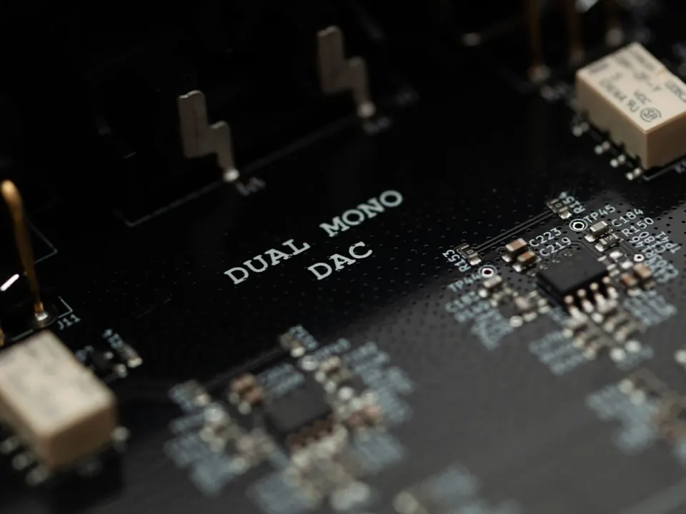

Un primo piano della scheda di Preciso, con la scritta DUAL MONO DAC stampata accanto a un chip.
DAC dual mono
Due DAC ESS ES9039Q2M si trovano in circuiti speculari e isolati, uno per canale. I canali restano separati, la diafonia resta bassissima e ogni DAC ha un percorso del segnale ottimizzato.

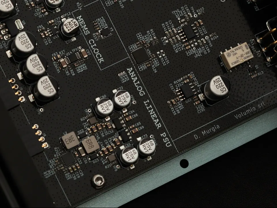

Un primo piano della scheda di Preciso, con le scritte MEMS CLOCK e ANALOG LINEAR PSU stampate tra condensatori e chip.
Alimentazione lineare doppia
Un alimentatore lineare doppio, con filtraggio LC e regolatori dedicati, alimenta separatamente i percorsi analogico e digitale. Così si riducono le interferenze, il rumore resta fuori dal segnale e la gamma dinamica migliora.

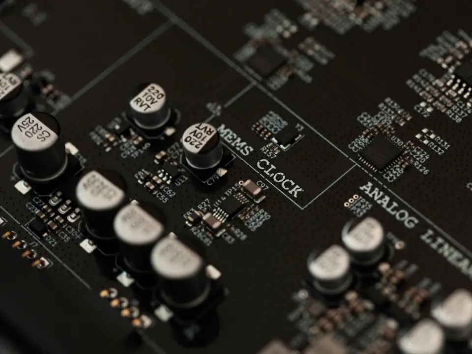

La scheda di Preciso vista di sbieco, con la scritta MEMS CLOCK stampata tra file di condensatori.
Componenti dove contano
Un clock MEMS di precisione, op-amp di alta qualità per lo stadio analogico e un ASIC dedicato per l'ingresso USB mantengono le prestazioni pulite e stabili.
  • Un solo clock per entrambi i DAC
    Un unico clock MEMS ad alta precisione pilota entrambi i DAC, per un timing preciso e coerente.
  • Canali appaiati
    Entrambi i canali hanno percorsi circuitali appaiati. I componenti SMD sono stati scelti per le prestazioni elettriche oltre che per le dimensioni, e i condensatori C0G mantengono le prestazioni stabili e prive di distorsione nel tempo e al variare della temperatura.
  • USB su un chip dedicato
    Un ASIC è un chip progettato per un solo compito. Qui gestisce l'ingresso USB, per un trasferimento bit-perfect con jitter bassissimo.

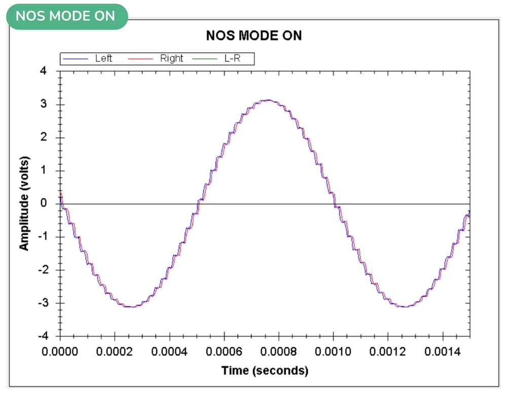

Otto filtri, o nessuno
Scegli uno degli otto filtri digitali per affinare il suono. Oppure attiva la modalità NOS, una funzione richiesta da molti ascoltatori: disattiva l'oversampling e lascia passare il segnale grezzo, senza elaborazioni.
Grafico con la modalità NOS attiva: un'onda sinusoidale sui canali sinistro e destro, con picchi di circa 3 Volt, disegnata come una serie di piccoli gradini.Grafico con la modalità NOS disattivata: la stessa onda sinusoidale, liscia.
L'uscita con la modalità NOS attiva e disattivata: canali sinistro e destro, ampiezza in Volt su 1,5 ms.

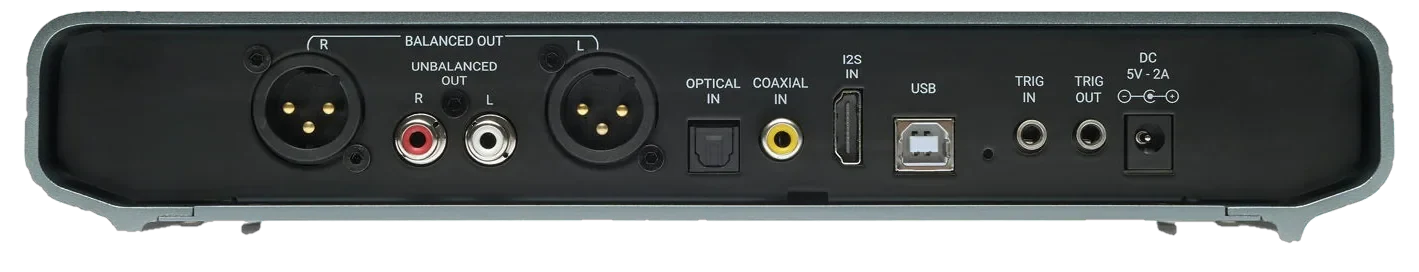

Il retro di Preciso, con le scritte da sinistra: BALANCED OUT R e L su due prese XLR, con UNBALANCED OUT R e L su due prese RCA in mezzo, poi OPTICAL IN, COAXIAL IN, I2S IN su una presa HDMI, USB, TRIG IN, TRIG OUT e DC 5V - 2A.

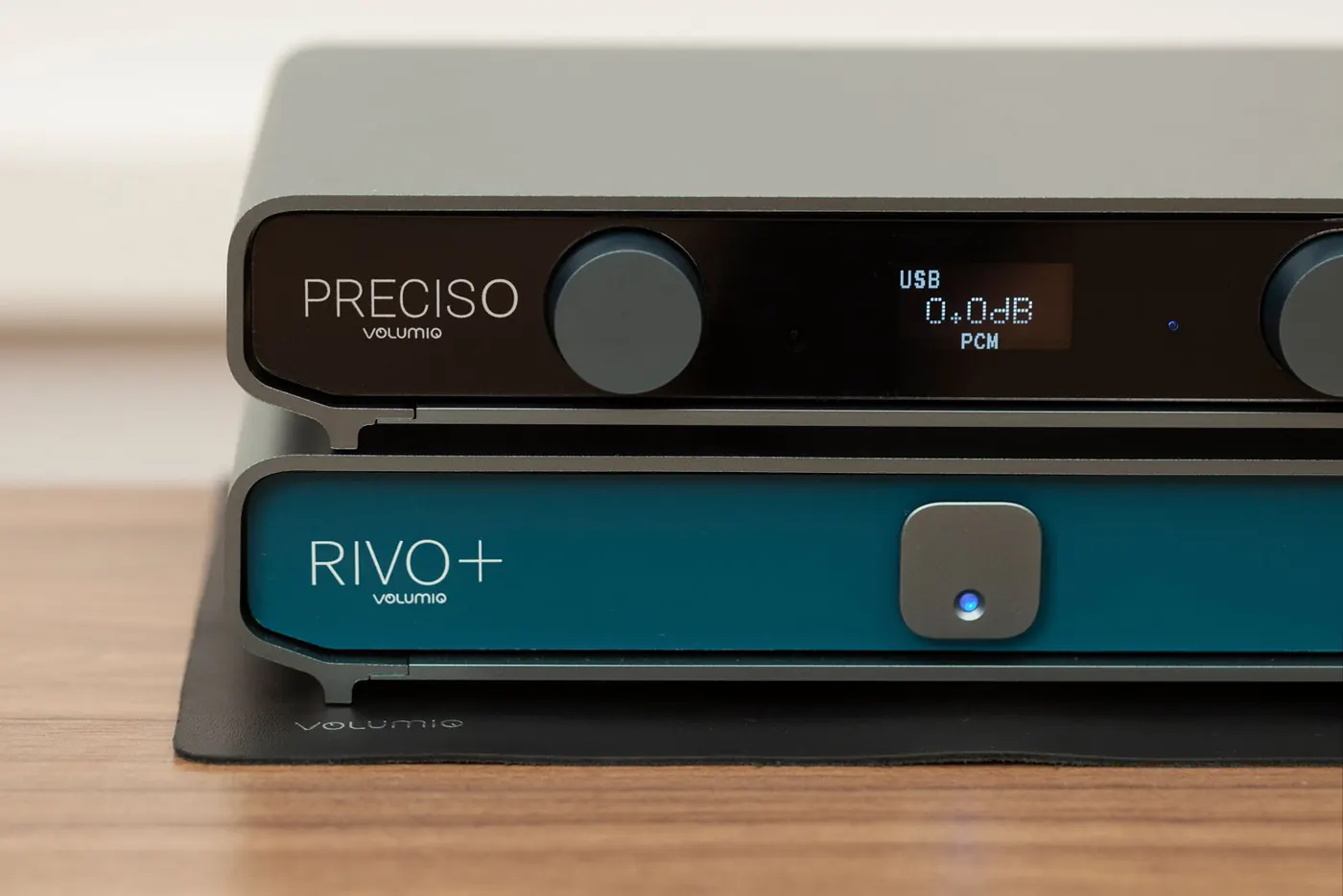

Preciso impilato sopra un Rivo Plus con frontale blu, su un tappetino nero su un tavolo di legno. Il display di Preciso mostra USB, 0.0dB e PCM.
Rivo Plus, Rivo o qualsiasi transport
Abbinato a Rivo Plus, Rivo o qualsiasi transport dedicato, Preciso completa una catena digitale ottimizzata. Può anche fare da preamplificatore e collegarsi direttamente ai finali di potenza.

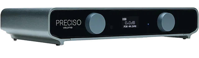

Preciso visto di tre quarti da sinistra: uno chassis grigio scuro con due manopole e un piccolo display.
