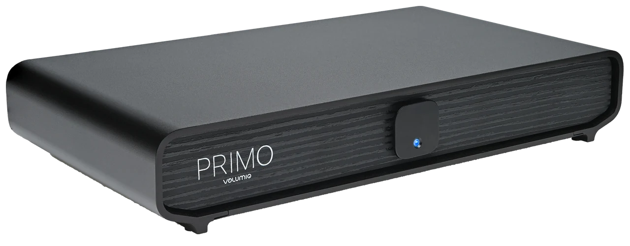

Il Primo riprogettato, con conversione ESS ES9039Q2M e uscite XLR e RCA regolabili.
Volumio Primo V3 visto di tre quarti da sinistra: uno chassis nero con frontale effetto legno, la scritta Primo e un pulsante quadrato con luce blu.

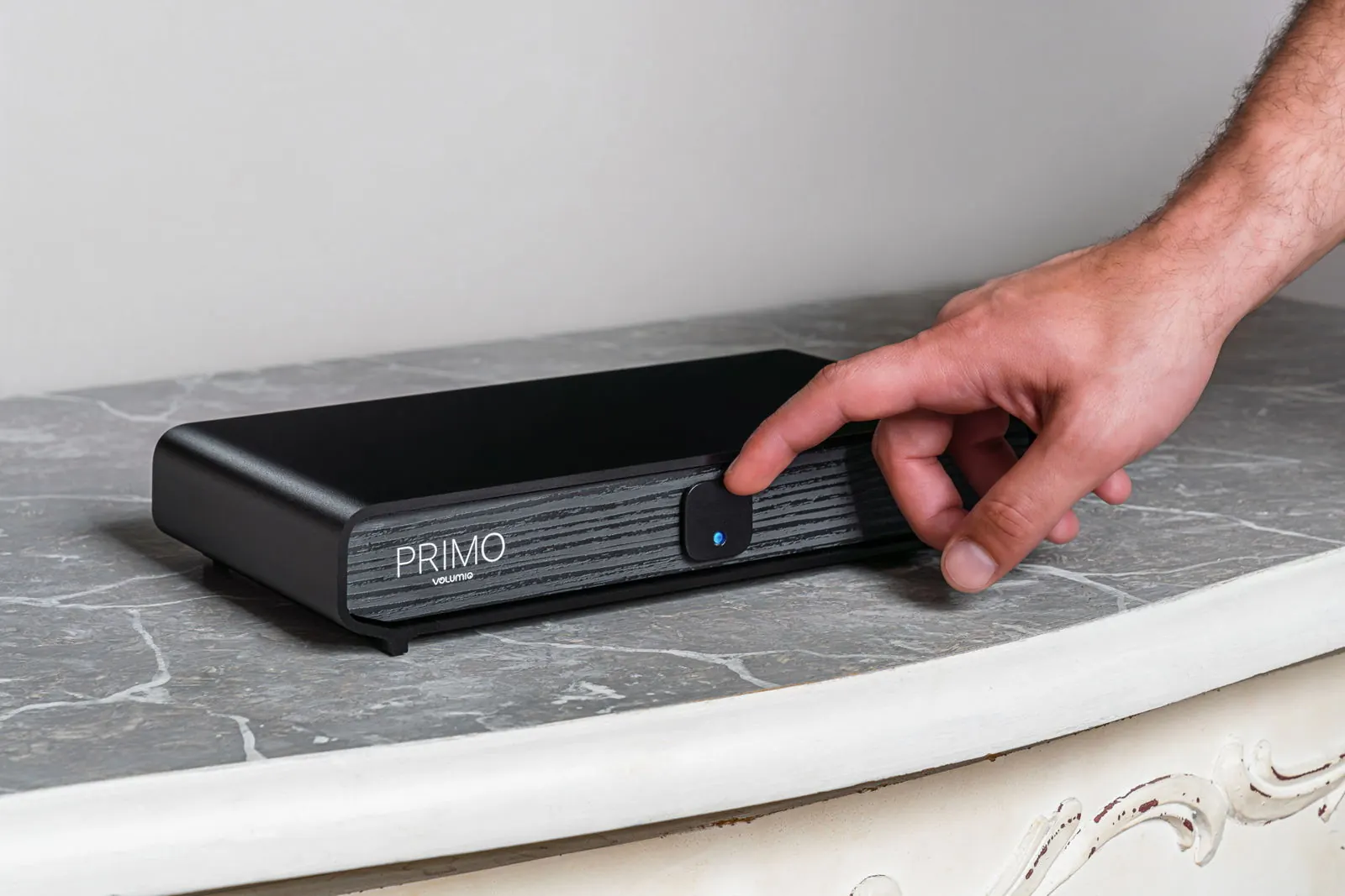

Una mano che raggiunge il pulsante sul frontale di Primo V3, appoggiato su un piano di marmo grigio.

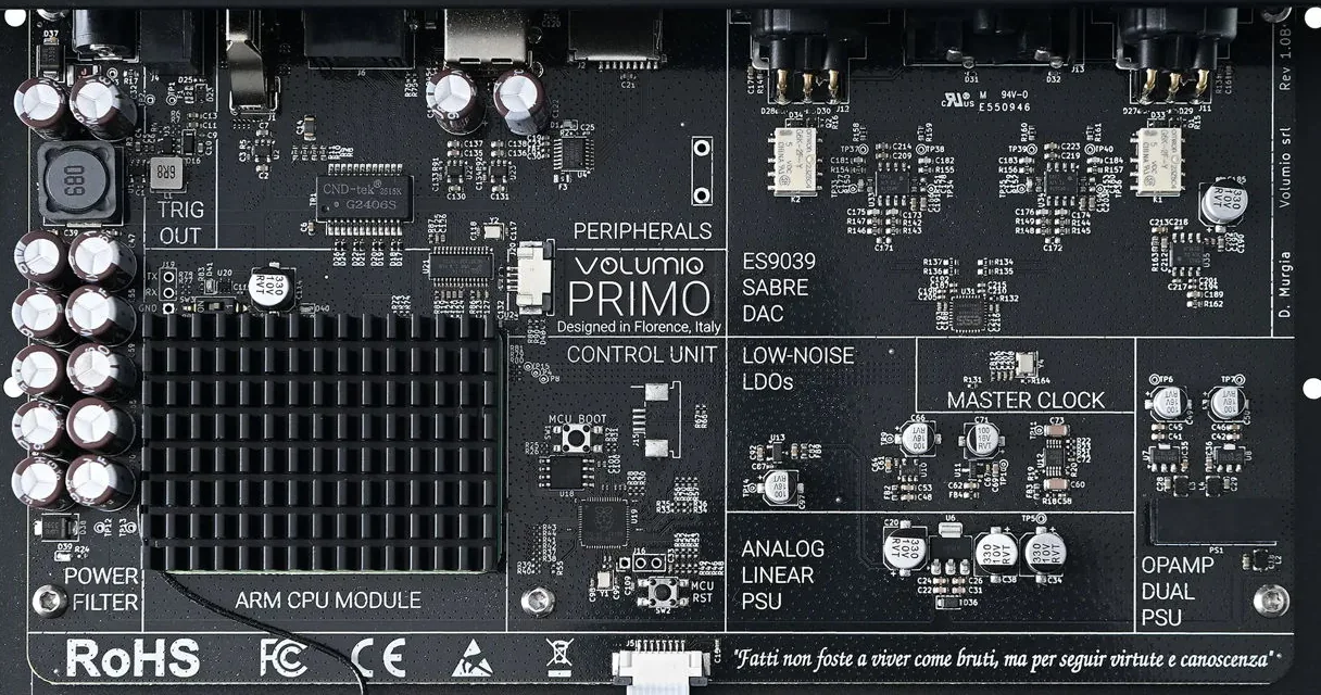

Uno sguardo all'interno
Progettato per il suono
Primo V3 è una riprogettazione completa del Primo originale. Uno stadio di alimentazione lineare e un clock ad alta precisione mantengono bassi rumore e jitter, e il layout tiene corti tutti i percorsi di corrente. Lungo il bordo si nasconde un omaggio a Firenze. Scegli un componente per trovarlo sulla scheda.
La scheda madre di Primo V3, con il nome di ogni sezione stampato sulla scheda: modulo CPU ARM, unità di controllo, periferiche, DAC Sabre ES9039, LDO a basso rumore, master clock, alimentazione lineare analogica, doppia alimentazione degli op-amp, uscita trigger e filtro di alimentazione. Un verso in italiano corre lungo il bordo inferiore.

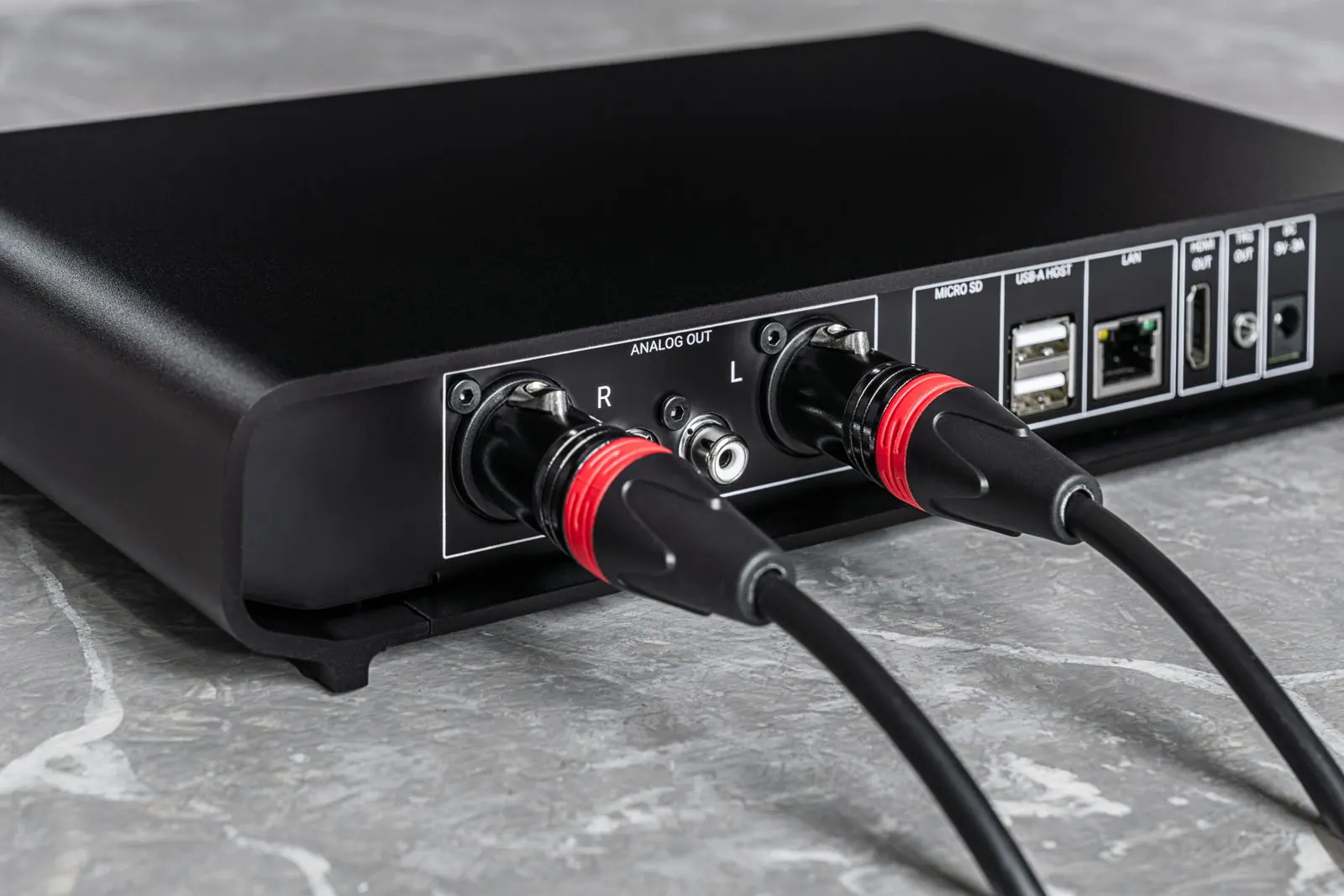

Il retro di Primo V3 su un piano di marmo, con i cavi XLR bilanciati collegati.
Ingressi
Ethernet
Gigabit, 10/100/1000
Wi-Fi
802.11a/b/g/n/ac, 2,4 e 5 GHz
Alimentazione
5 V DC / 3 A, su spinotto DC da 5,5 × 2,1 mm
Uscite
Analogica
DAC integrato, fino a PCM 384 kHz / 32-bit
Bilanciata
XLR, da 1,00 a 6,30 Vrms in 8 livelli
Sbilanciata
RCA, da 0,50 a 3,15 Vrms in 8 livelli
USB-A × 2
Verso un DAC USB, fino a PCM 1536 kHz / 32-bit e DSD1024, con multiroom disattivato

Primo V3 visto di fronte.
