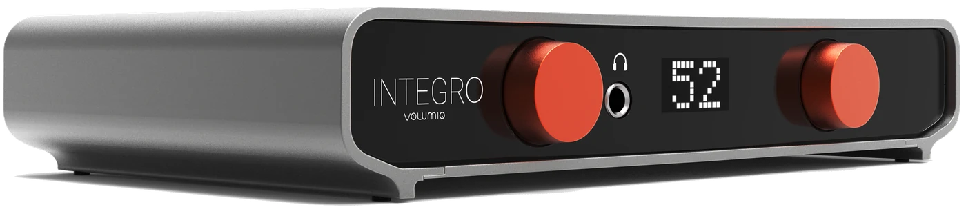

Volumio Integro von vorne links: ein graues Aluminiumgehäuse mit schwarzer Front, zwei orangefarbenen Drehknöpfen, einer Kopfhörerbuchse und einem kleinen Display, das 52 anzeigt.

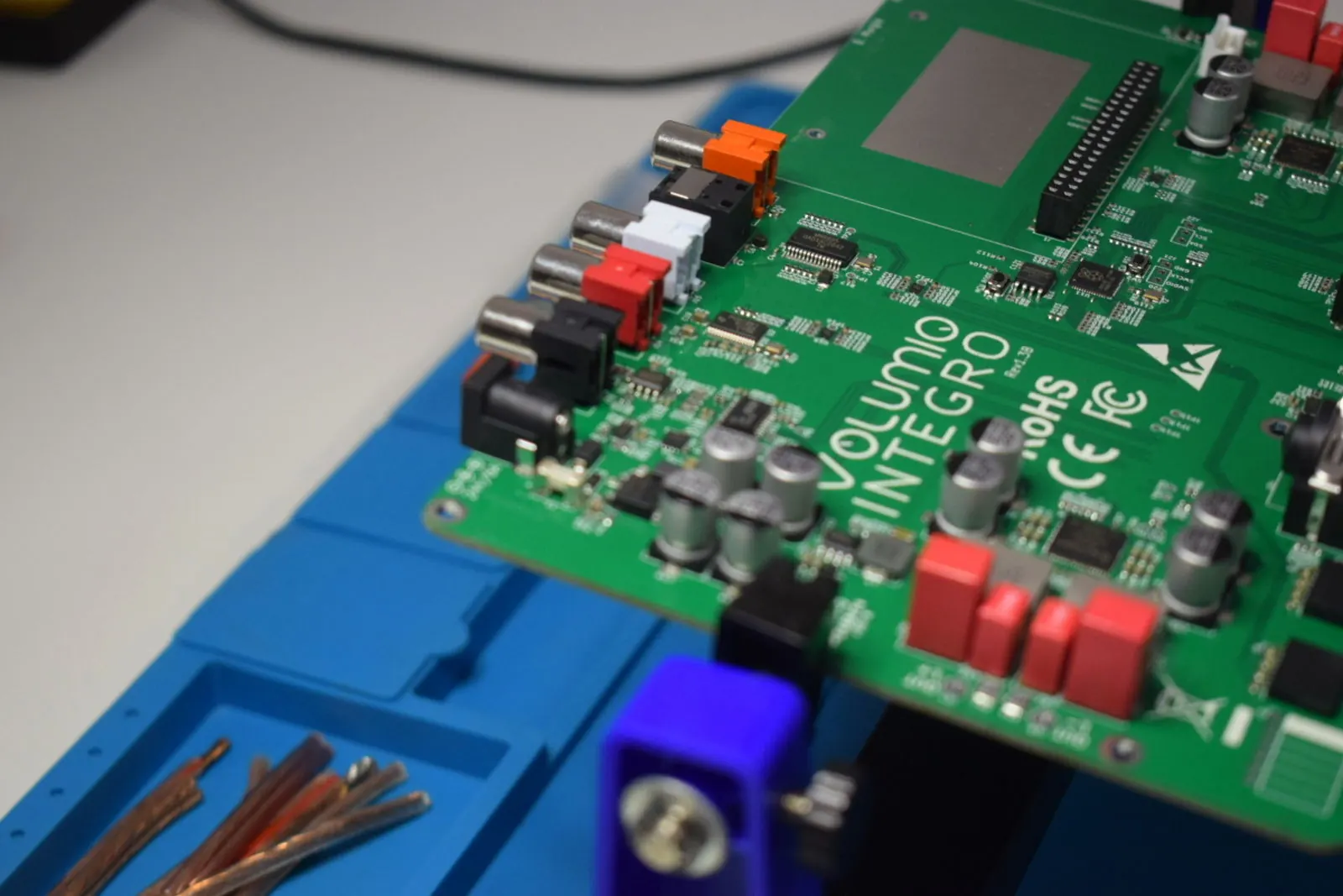

Nahaufnahme der Integro-Platine mit dem Aufdruck Volumio Integro, auf einer blauen Arbeitsmatte.
Dual-Mono Class-D
Zwei Infineon-MA12070P-Verstärker arbeiten in Dual-Mono-Konfiguration im PBTL-Modus. Jeder treibt einen Kanal.
Die Ausgangsstufe
Die Ausgangsstufe verwendet WIMA-Polypropylen-Kondensatoren und Induktivitäten mit hohem Sättigungsstrom.

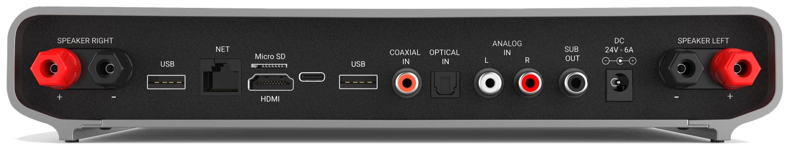

Die Rückseite von Integro, beschriftet von links: SPEAKER RIGHT mit roten und schwarzen Polklemmen, USB, NET, Micro SD, HDMI, ein USB-C-Anschluss, USB, COAXIAL IN, OPTICAL IN, ANALOG IN L und R, SUB OUT, DC 24V - 6A und SPEAKER LEFT.
Eingänge
Netzwerk
Gigabit-Ethernet oder WLAN 802.11a/b/g/n/ac mit 2×2 MIMO
Bluetooth
5.0, mit aptX und aptX Low Latency
Analoger Line-Eingang
Stereo-RCA, gewandelt mit bis zu 192 kHz / 24 Bit
S/PDIF koaxial
Über RCA, bis zu 192 kHz / 24 Bit
S/PDIF optisch
Über TOSLINK, bis zu 192 kHz / 24 Bit
USB × 2
Ein USB-3.0- und ein USB-2.0-Anschluss

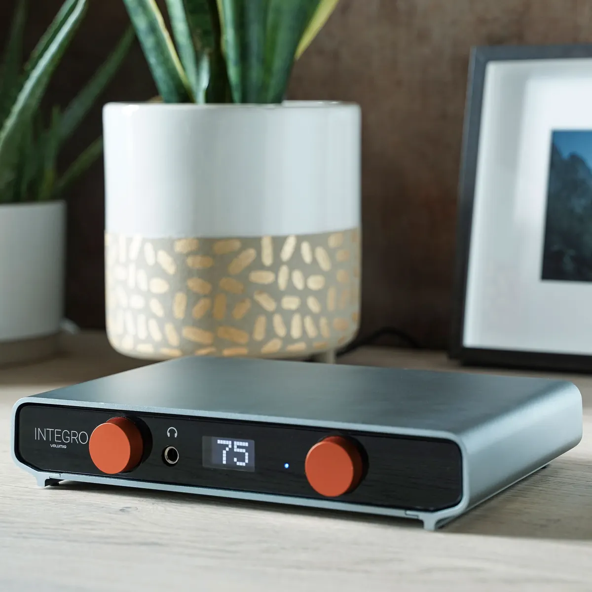

Integro auf einem Holztisch vor einer Topfpflanze und einem gerahmten Foto, das Display zeigt 75.
Design
Gestaltet mit Design Narratives
Integro wurde mit Design Narratives gestaltet, einem Gewinner des Red Dot Award. Die Elektronik sitzt in einem kompakten Gehäuse aus antimagnetischem Aluminium. Zwei orangefarbene Drehknöpfe regeln Lautstärke und Eingänge, daneben ein OLED-Display.

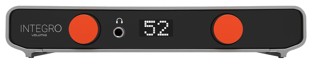

Integro von vorne: zwei orangefarbene Drehknöpfe, eine Kopfhörerbuchse und ein Display, das 52 anzeigt.
