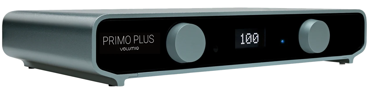

Primo Plus
Streamer DAC doble mono con salidas balanceadas y modo preamplificador.

Lo más destacado
  • Volumio OSintegrado: TIDAL, Qobuz, Spotify Connect, AirPlay y Roon Ready, con todas las funciones Premium incluidas
  • 2×DAC ESS ES9039Q2M, uno por canal
  • 768kHzPCM a 32-bit, además de DSD512
  • 90fsreloj maestro de alta precisión
  • 8+ NOSfiltros del DAC, o ninguno
  • 8nivelesde salida para adaptarse a tu amplificador, hasta 6,3 Vrms en balanceado, y un modo preamplificador

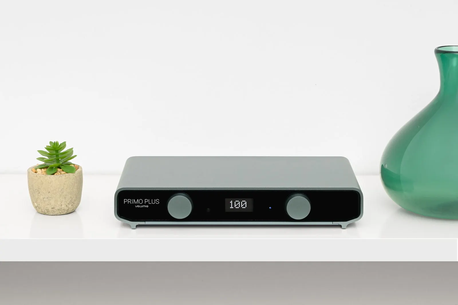

Primo Plus en una estantería blanca junto a una pequeña planta y un jarrón de cristal verde.
Diseñado y ensamblado en Florencia, como todos los dispositivos Volumio.

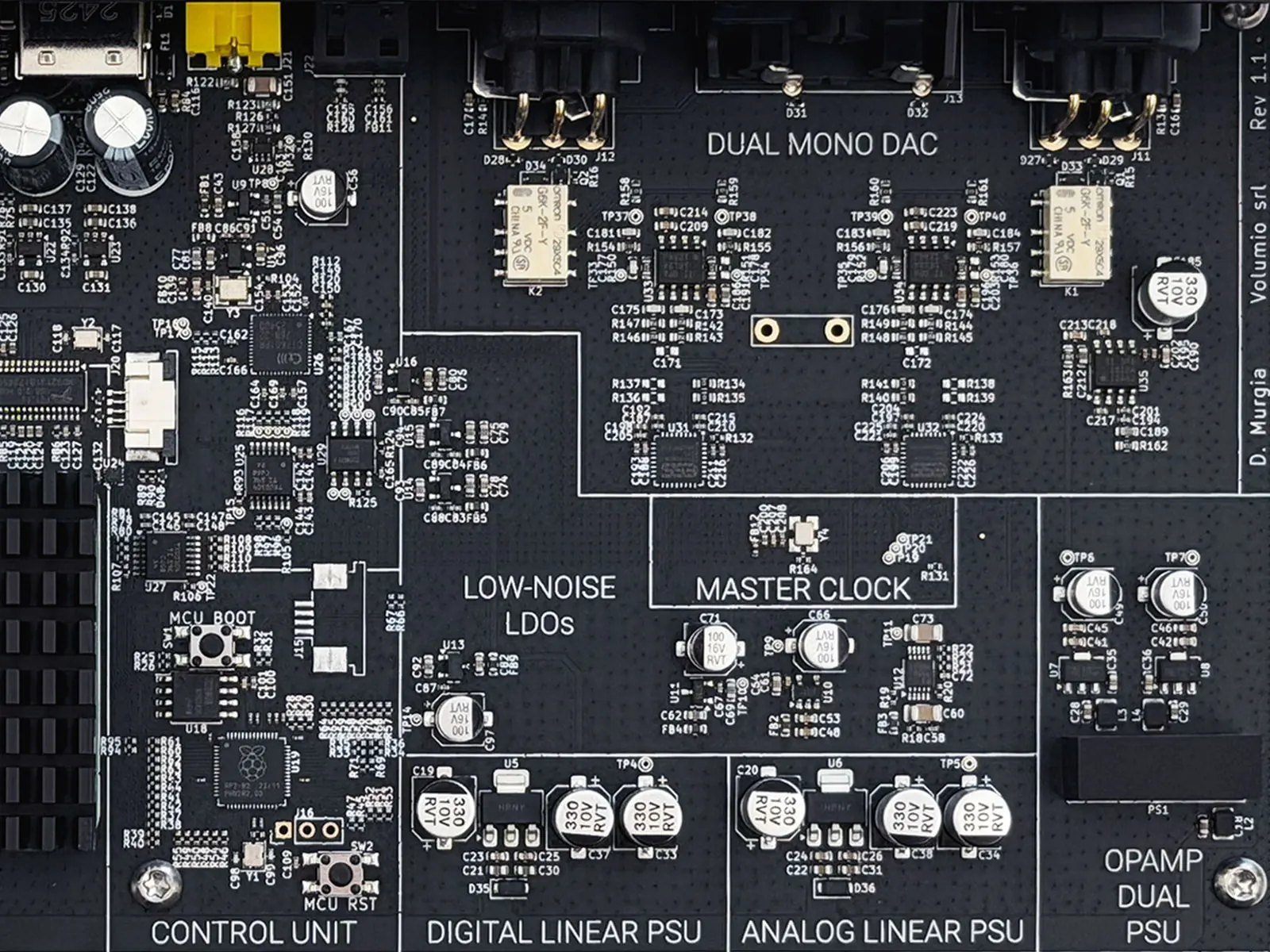

Por dentro
Cada componente tiene una función
Primo Plus se diseñó desde cero en torno a una alimentación más limpia, menos ruido y un reloj más preciso. Elige un componente para localizarlo en la placa.
La placa principal de Primo Plus, con el nombre de cada sección impreso en la placa: unidad de control, LDO de bajo ruido, DAC doble mono, reloj maestro, fuentes de alimentación lineales digital y analógica, y la fuente de alimentación doble de los amplificadores operacionales.

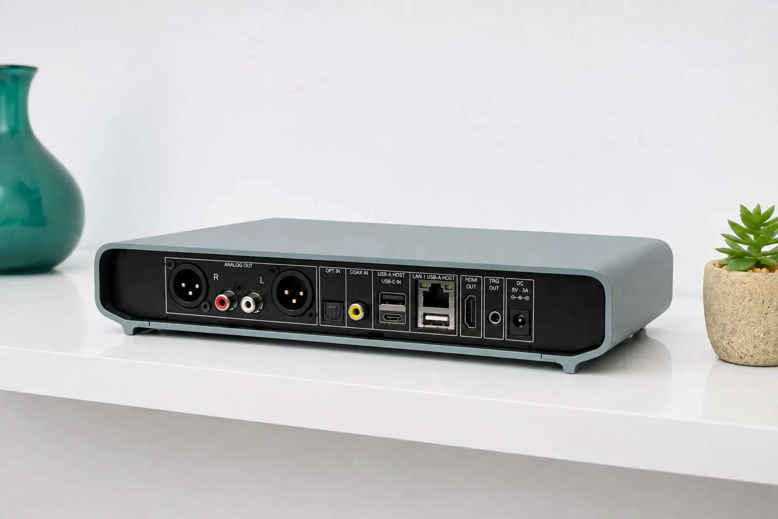

Conexiones
Conecta de todo
Reproduce por streaming a través de la red, o conecta un ordenador, un televisor, una unidad de CD o un disco duro. Después envía la señal en balanceado o en no balanceado.
La parte trasera de Primo Plus en una estantería, con sus conexiones de audio, red y USB.
Entradas
Red
Gigabit Ethernet o Wi-Fi de doble banda
USB-C
Desde un ordenador, hasta PCM 768 kHz / 32-bit y DSD512
S/PDIF coaxial y óptica
RCA y TOSLINK, hasta PCM 192 kHz / 24-bit
USB-A × 2
Memorias USB, discos duros y unidades de CD
Bluetooth
Bluetooth 5.0
Salidas
Balanceada
XLR, de 1,00 a 6,30 Vrms
No balanceada
RCA, de 0,50 a 3,15 Vrms
USB
A un DAC externo, hasta PCM 1536 kHz / 32-bit y DSD1024, con el multiroom desactivado
HDMI
La interfaz de Volumio en tu televisor, hasta 4K a 60 fps
Trigger
12 V en una toma de 3,5 mm, para encender tu amplificador

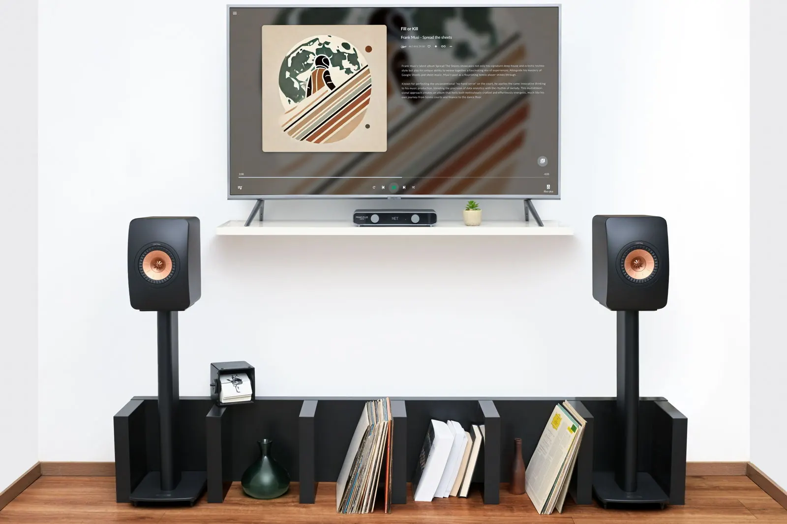

Un salón con un televisor de pared que muestra la carátula de un álbum, dos altavoces sobre pies y Primo Plus en una estantería baja con discos.
En tu televisor
Conecta el HDMI y explora tu música en la pantalla grande, hasta en 4K.

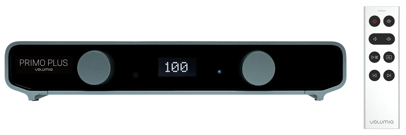

Primo Plus visto de frente, junto al mando Remoto.
